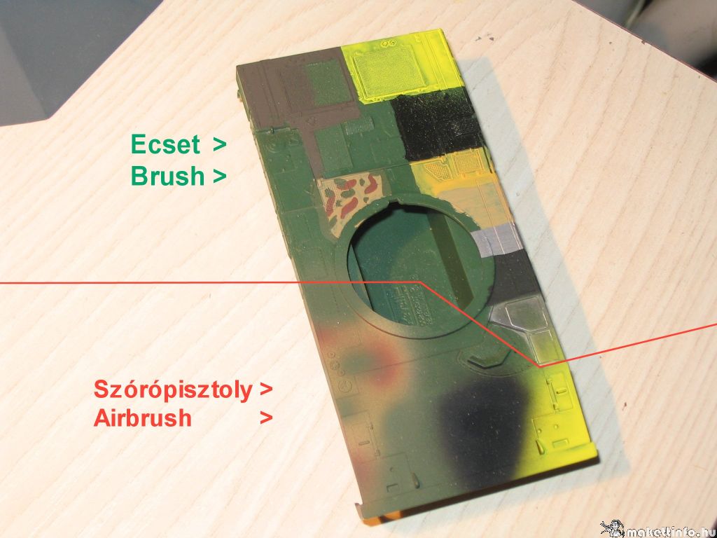

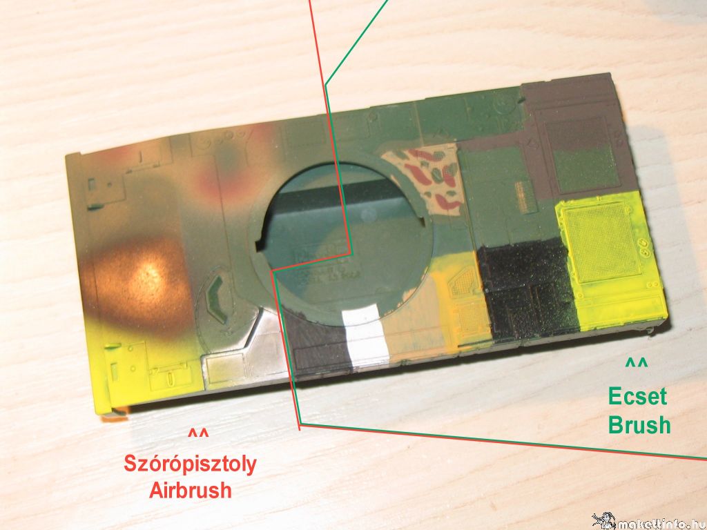

A festékeket egy 1/72-es harcjármű testére festettem fel, mind ecsettel, mind szórópisztollyal (7. és 8.kép). A 3ml-es üvegekben található festékeket higítani kellett a szórópisztollyal történő fújáshoz, a többit azonban nem. Különösen kiváncsi voltam a sárga festék fedőképességére, hiszen a makett műanyaga sötétzöld, amire alapozás nélkül igen nehéz felvinni a világosabb színeket. Meglepetésemre szórópisztollyal, egy réteg is szinte teljesen fedett, így a gyakorlatban elég 2 vékony réteg alapozás nélkül, míg ecsettel nem volt ennyire jó a helyzet, ott 3 réteg szinte biztosan kell a tökéletes fedéshez alapozás nélkül(!).
Az Enamel fekete, hozza a szokásos enamel tulajdonságokat, apró hátránya, hogy lassabban szárad mint a humbrol illetve a revell. A többi szín mind ecsettel, mind szorópisztollyal felvihető akár 1 rétegben is, könnyű dolgozni velűk, a gyári higítókkal tökéletesen higíthatóak, illetve eltávolíthatóak a szerszámokról.

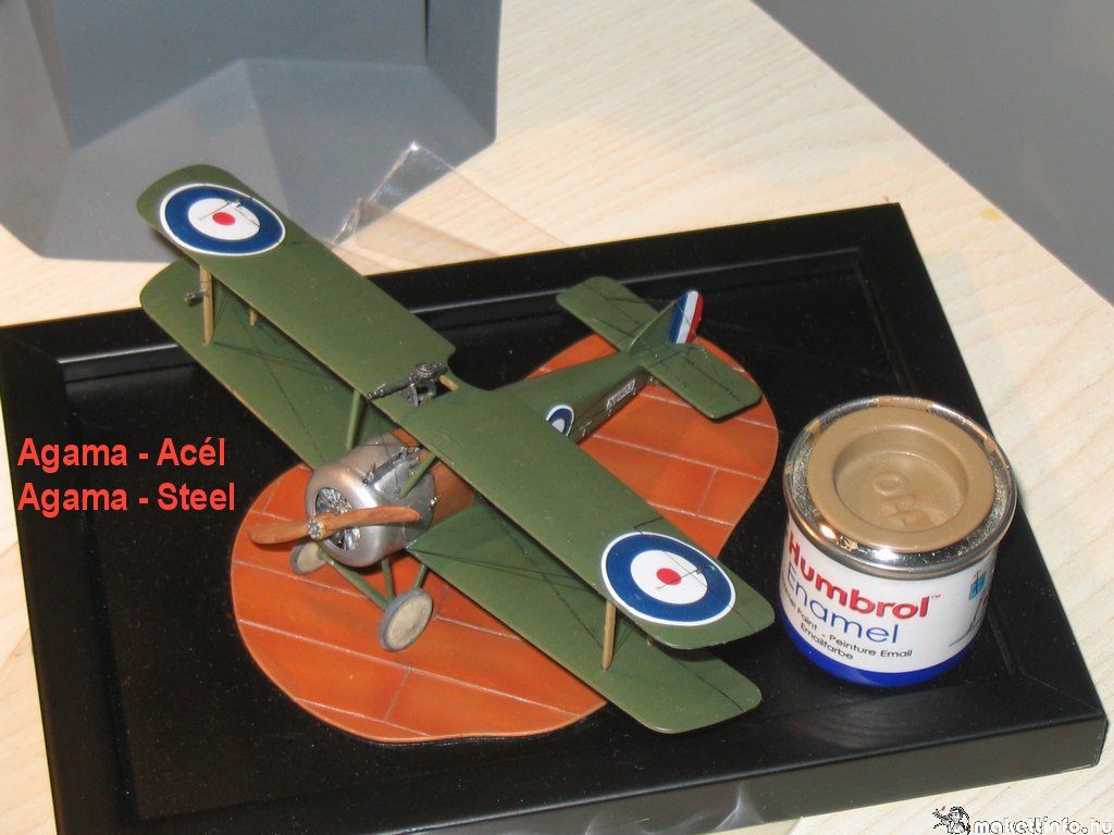

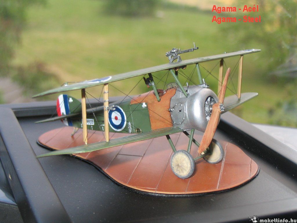

A metál paszták felvitele történhet ecsettel, illetve a gyári higítójával szórópisztollyal is. Mivel ilyen higítót nem kaptunk, ezért ecsettel dolgoztam. Később sikerült beszereznem a metál higítóját, így el tudom mondani, hogy higítva jobban kezelhető a paszta, ecsettel felfestve nem lesz csíkos, ezáltal felpolírozva szebb felületet ad. (lásd 9. és 10.kép)
Szükséges megjegyezni, hogy a paszta felvitele és felpolírozás után a felület rendkívül érzékeny, ezért, ha agama fémfestéket használunk, mindig utoljára vigyük fel a makettre, és ügyeljünk rá hogy a későbbiekben ne fogjuk meg ezeket a felületeket.
